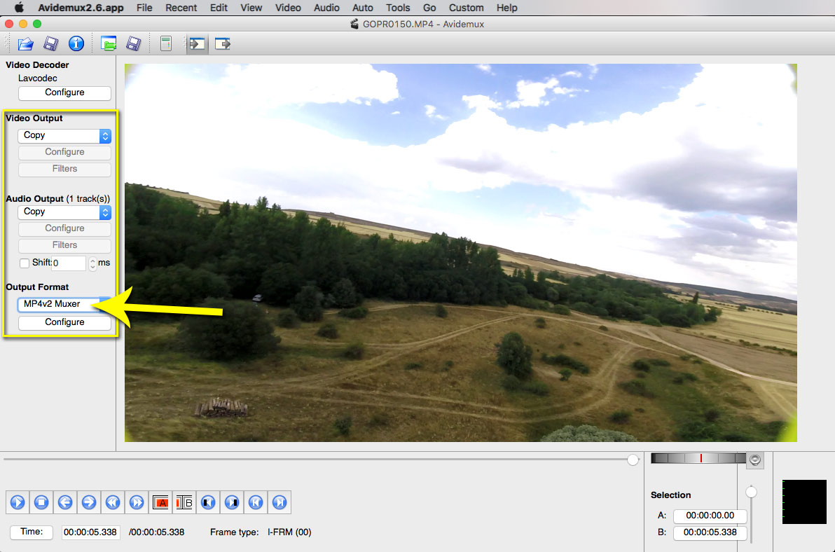

Paso 3 .- Decirle a AVIDEMUX como quiero grabar ese trozo de vídeo en mi disco duro. Para ello nos centraremos en la parte izquierda de la pantalla de Avidemux. Básicamente se refieren a como quiero procesar el vídeo y el audio de este trocito que he aislado de mi vídeo original. Como no quiero comprimir, ni recomprimir, ni nada de nada, ... tan solo quiero guardar como está ese trocito de vídeo, seleccionaré "COPY" tanto en VIDEO OUTPUT como en AUDIO OUTPUT, sin embargo en la opción OUTPUT FORMAT si debo seleccionar MP4v2 Muxer, indicando de este modo que quiero que se guarde en MP4, o sea, como es el original.
Como una imagen vale mas que mil palabras aquí os pongo las opciones como debes dejarlas

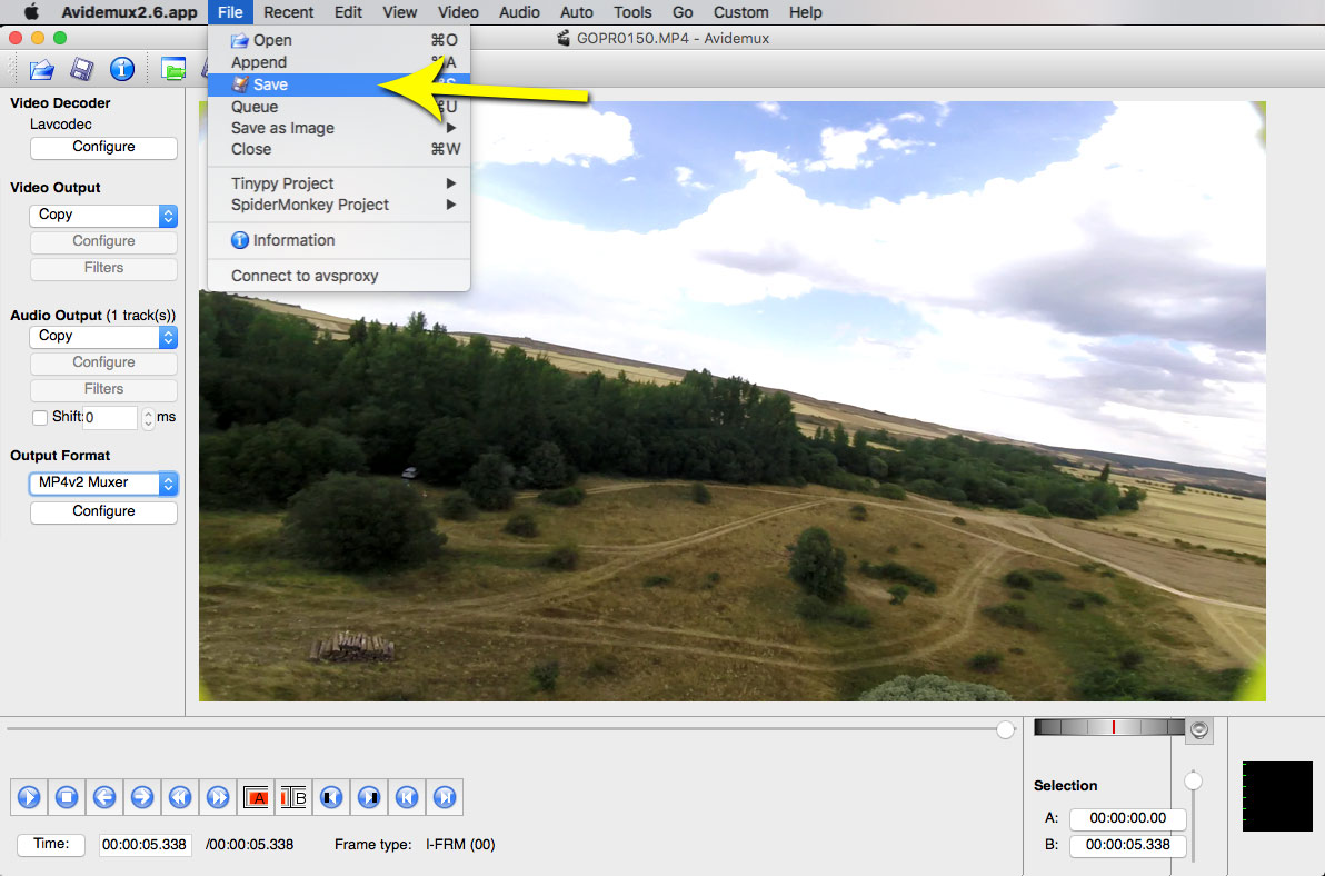

Ahora tan solo quedará ir al menú archivo, y pulsar en GUARDAR, para indicar en que parte de nuestro disco duro queremos guardar este trocito o clip de vídeo. Os recomiendo utilizar un nombre descriptivo. Por ejemplo: roll001.mp4 , loop005.mp4... etcétera. De ese modo cuando trabajemos en Premiere con estos clips nos resultará muy cómodo localizar el mas adecuado para cada momento del vídeo, por ejemplo para un "subidón musical" :D
