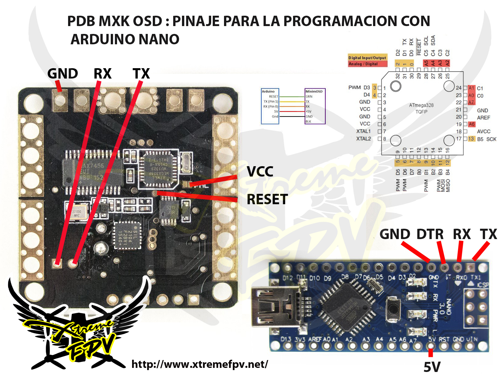

Buenas Gente, Tenia pensado haceros un videotuto de la PDB de Mxk con osd integrado pero he tenido un contratiempo con la muy puñetera.
Tras hacer las pruebas antes de grabar el vídeo y ver que todo iva bien, tuve un contratiempo con el disco duro principal que me supuso reinstalar el sistema y con ello el volver a buscar todos los drivers necesarios y ahi es donde la cague. No se como fue pero creo que dañe la PDB.
He intentado desde entonces recuperar la PDB sin exito por eso. Programandola de diferentes maneras y tal.
Os adjunto algunos de los esquemas de conexión que he ido generando y que puede que os sean útiles. Yo por ahora hago un kit kat pues tengo el 250 parado por este tema :( .
MXK_OSD_ARDUINO NANO.jpg (1.2 MiB) Visto 13967 veces

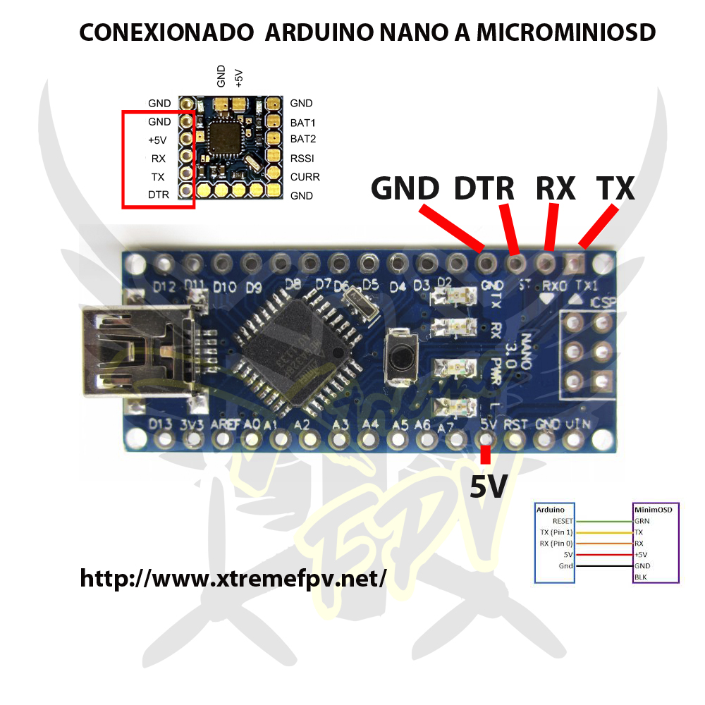

ARDUINO NANO A MICROMINIOSD.jpg (472.2 KiB) Visto 13967 veces
