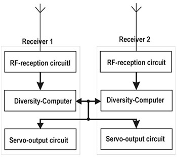

Principio del Sistema de Recepción Diversificado
La señal RF desde el transmisor llegan a través de las antenas del receptor a los circuitos RF de ambos receptores. Allí son demoduladas y de cada una resulta una señal LF de la que se puede evaluada cualitativamente.
Estas señales van ahora al ordenador Diversity de los dos receptores. Ambos ordenadores se comunican entre sí y deciden, qué señal de qué receptor es mejor. Esta señal es con la que se trabajará por los circuitos de los servos en ambos receptores. Por eso TODOS las salidas en ambos receptores trabajan con la mejor de las señales. Incluso si una señal RF de un receptor falla completamente debido a interferencias o problemas direccionales, todos las salidas emiten una señal y pueden ser interpretadas.

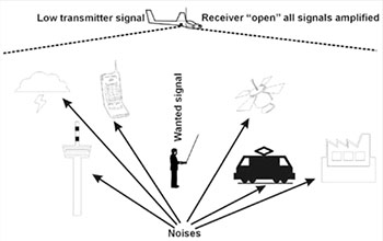

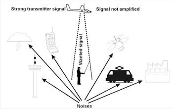

Ante cambios constantes en la integridad de la señal, un receptor hace lo siguiente:
Ante las señales fuertes, el circuito en entrada de antena no amplifica la señal RF. Con señales débiles, el circuito de entrada amplifica las señales RF. Cuanto más débil la señal, mayor es la amplificación..
Por supuesto, si se amplifica la señal RF, también se amplifican todos los ruidos que llegan a la antena y tendrían un efecto en la calidad de las señales, y pueden ocasionar la pérdida de señal. Está claro que es preferible trabajar internamente con una señal que no está amplificada, porque sólo se trabajaría sólo con la señal del transmisor y los ruidos no tendrían efecto. En este caso el receptor trabaja con la más elevada “selectividad”. En un sistema de recepción Diversity, sólo se utilizan señales con la más elevada selectividad.
Este efecto es otro de las grandes ventajas de los sistemas de recepción Diversity, la relación entre la señal y ruido del sistema en conjunto es mucho mejor que con un solo receptor. No sólo se minimizan los efectos direccionales, sino que los ruidos no producirán ningún efecto.
