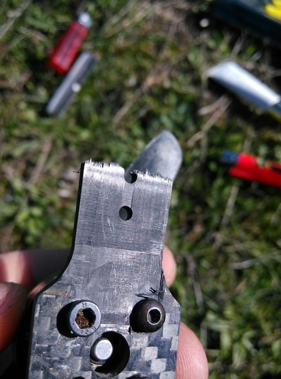

Y exactamente a ésto me refería:
Una pata de zmr de muy dudosa calidad.
Realmente no me atrevo a decir que no sea carbono.
Sólo que se ha roto como ninguna de las que tengo.
Corte limpio y el interior, abierto como un libro y sin nada de resina.
Hubiera dado igual de 3 que de 5 que de 80mm.
Fijaos que el carbono de la primera capa no tiene nada que ver con los interiores.
