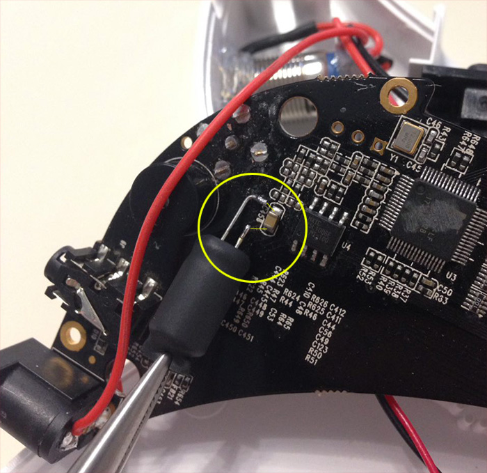

3.- Ahora podremos ver en la parte de la derecha , junto al zumbador (buzzer) , un pequeño condensador SOBRE el que soldaremos el que acabamos de comprar. NO HACE FALTA QUITAR EL QUE VIENE. Os marco en la siguiente foto la posición.

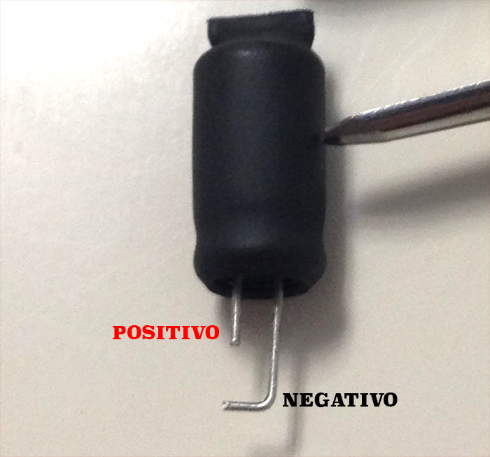

4.- Ahora prepararemos el condensador que hemos comprado, cortando las patillas a la medida requerida, doblaremos una de ellas como veréis en la siguiente foto ( luego veréis el motivo), y encapsularemos el condensador en termoretractil para evitar problemas cuando cerremos las gafas. No vaya a ser que el nuevo condensador toque donde no debe y tengamos fumata.
5.- Ahora que el condenador parece una morcilla y las patas están dobladas para adaptarse al lugar requerido, os muestro esta foto para que comprendas el motivo de doblarlas así. OJO ! HAY QUE SER FINO. ES MUY PEQUEÑO TODO. Aseguraros de tener todo bien sujeto, firme.. etcétera.
6.- Una vez soldado en esta posición (la cual recomiendo por una cuestión de espacio), podéis cerrar y probar las gafas, sin olvidar conectar el interruptor del ventilador que desconectamos para poder voltear la placa.
