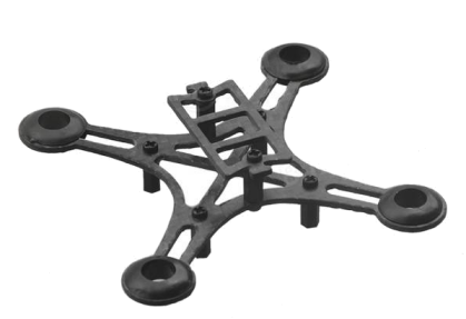

Frame: Para gustos los colores. Impresos, comprados o improvisados. Aqui lo mejor es buscar un frame sencillo y robusto. En otro post os presentare a NanoCer, un frame impreso y montado con varillas de carbono de cometa. Los mas molones:

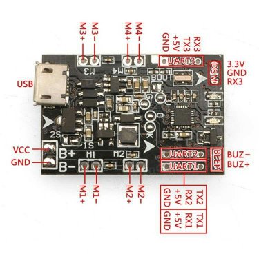

FCB - Controladora de vuelo. Este es un punto importante, si bien puede usar cualquier controladora de vuelo como las usadas para los Brushless, esto requiere que le incluyas un variador para los motores, son simples y básicamente tienen un FET, un condensador y poco mas. PAra estos nanos, han sacad placas todo en uno con lso FETs ya integrados y algunos con receptores compatibles FrsKy, DSM2 e incluso FliSky. La mas usada hoy por precio y calidad, es la F3 EVO Brushed y recomendamos la V2 que trae para 6 motores y la conexión Led puesta en el TX del UART3.
Esta controladora, nos permitirá poner Clean o BetaFligth y configurar respuestas al gusto.

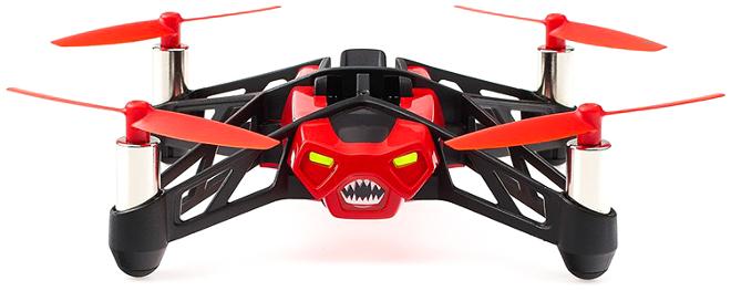

soy novato total y estoy en el proceso de compra de materiales, partiré del chasis desnudo de un Parrot Rolling Spider con motores Chiaoli 8,5x20, placa F3 Evo y baterías de 750mha Nanotech.
