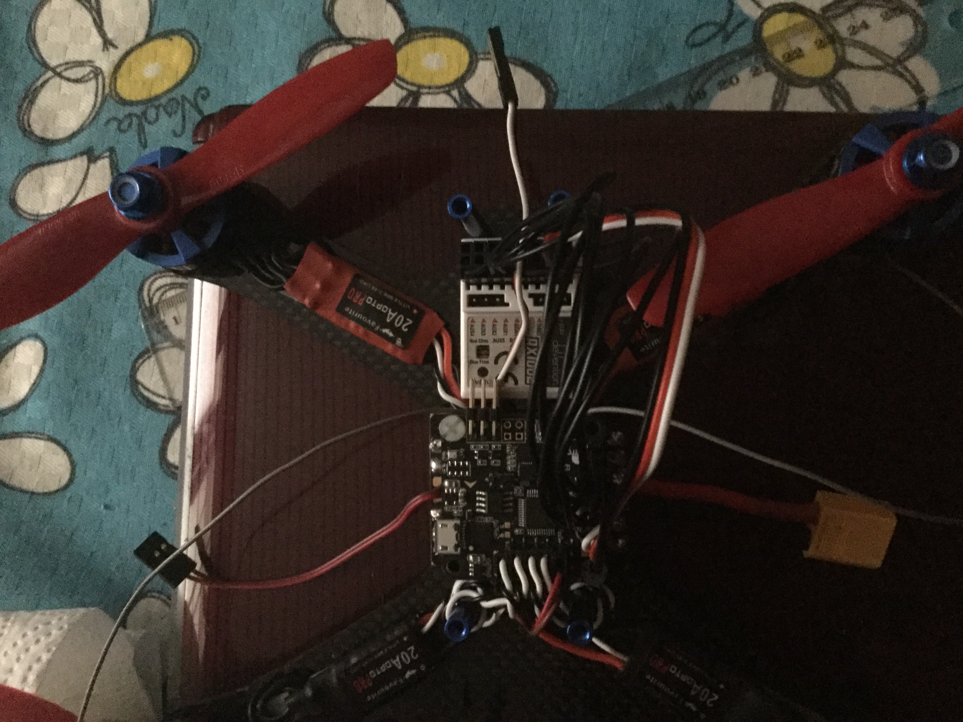

Ya sé cómo adjuntar imagenes, perdonar mi ignoracia....os adjunto foto para mayor aclaración...
Los tres cables blanco-rojo-negro que pasan de largo sobre el receptor, son de los que hablamos.
También se puede apreciar la alimentación de la Matek de 5v conectada mediante conector a la conexión de los variadores (marrón-rojo).
Gracias a todos por adelantado y un saludo :D

Re: Matek v3 - naze32 rev6
Ummm, se me habia pasado... Yo he usado esa pdb y no queme el rx, con lo que entiendo que o bien no se suman los 5v, o bien no alimenta el rx desde el buzzer.... Me pones en duda ahora... Pero que no se quema, eso seguro.
No creo que tengas que quitar ningun cable, simplemente enchufalo al rx, configuras ese como buzzer y listo.
Mensaje por Kikellorcort »
Tensión si saca, alrededor de 5v, de ahí las dudas. Pero si me dices que lo conectabas, con eso me sobra, gracias Munan. Un saludo y buenos vuelos
