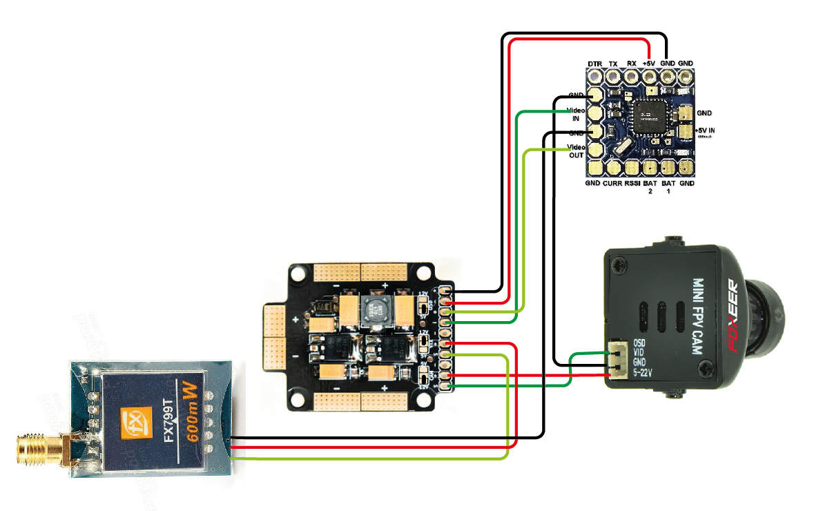

Hola gente, estoy montando mi drone con la Demon Core v2.3 y micro minimosd.
Tengo una pequeña duda con el cableado del sistema FPV, aquí os pongo 2 esquemas de cableado diferentes, solo varia el cable de masa de la cámara y el vtx, en uno va a la PBD y en el otro al OSD.
¿cual es el correcto?... si no es así, ¿como seria?
Muchas gracias, saludos!

A priori te da igual ya que todos los negativos van juntos, da igual conectarlos en un sitio que en otro, usa el que mas comodo te resulte

Yo uso el diagrama inferior y cero problemas
