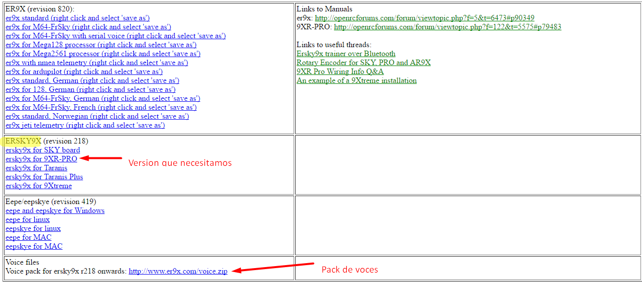

Buenas, os traigo un tutorial para actualizar la emisora turnigy 9XR PRO que suele venir con un firmware muy obsoleto. Vamos a instalar ersky9xr, para ello, vamos a su pagina principal er9x.com y descargamos la version para la 9XR-PRO y el pack de voces.

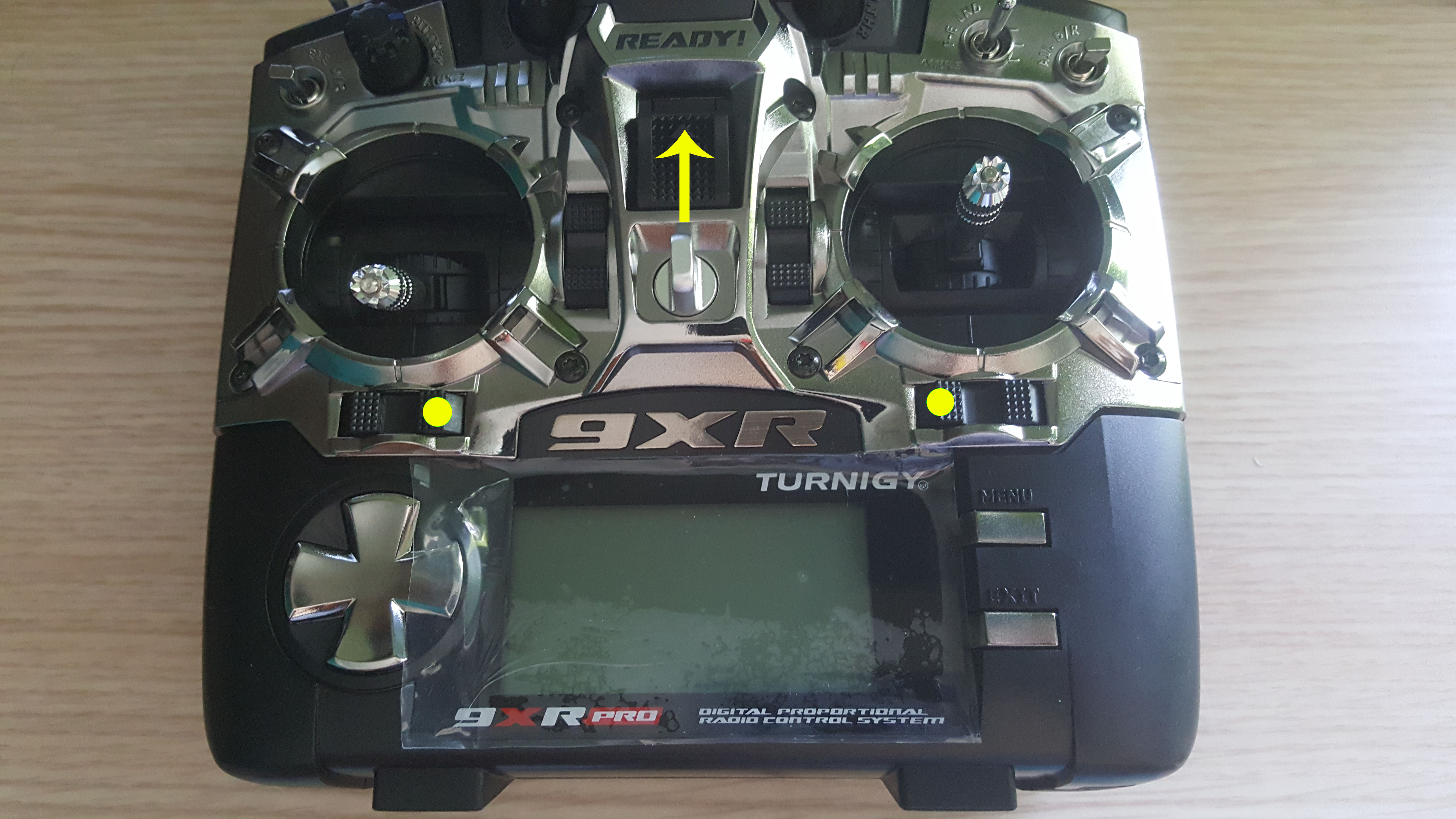

Una vez que hemos introducido la microsd en la emisora pulsamos los siguientes botones a la vez que encendemos la emisora.

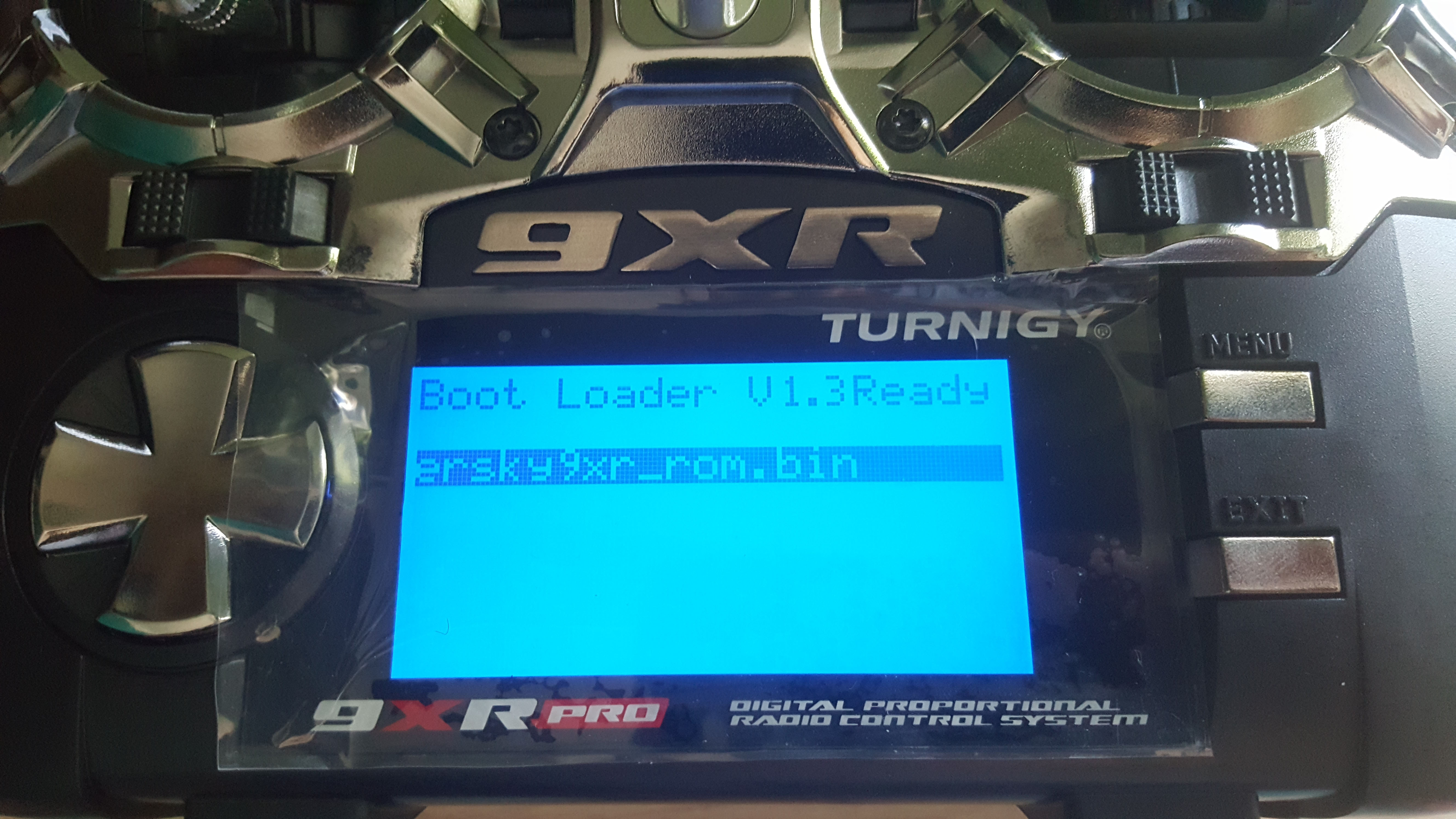

Ahora nos aparecerá la siguiente pantalla, dejamos pulsado menu.
La pantalla cambiará y nos preguntará si queremos flashear el archivo, dejamos pulsado menu para confirmarlo.
Si todo va bien debería aparecer la siguiente pantalla diciendo que se ha completado, dejamos pulsado exit y aparecerá la primera pantalla que nos salió, apagamos y encendemos la emisora.
