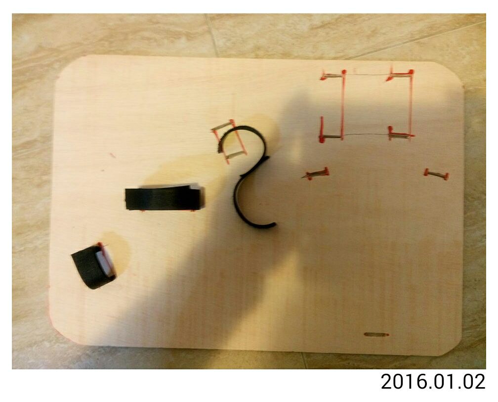

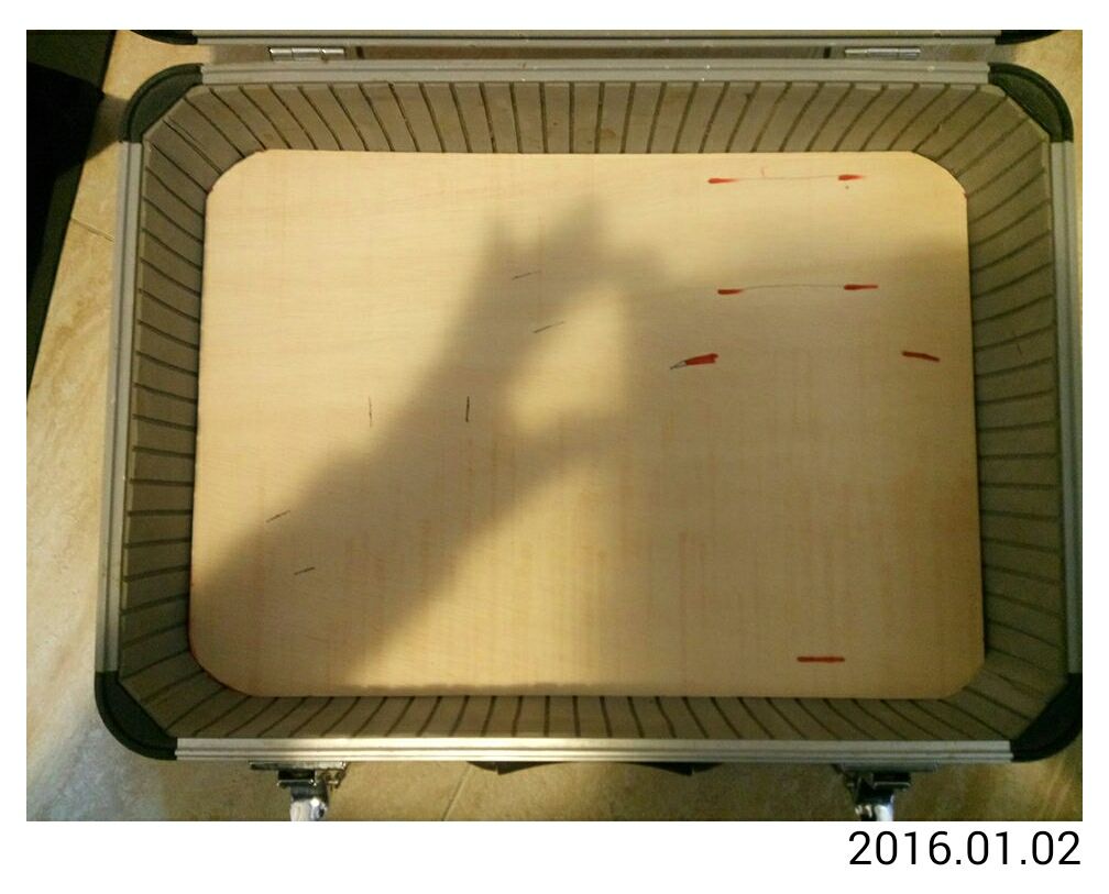

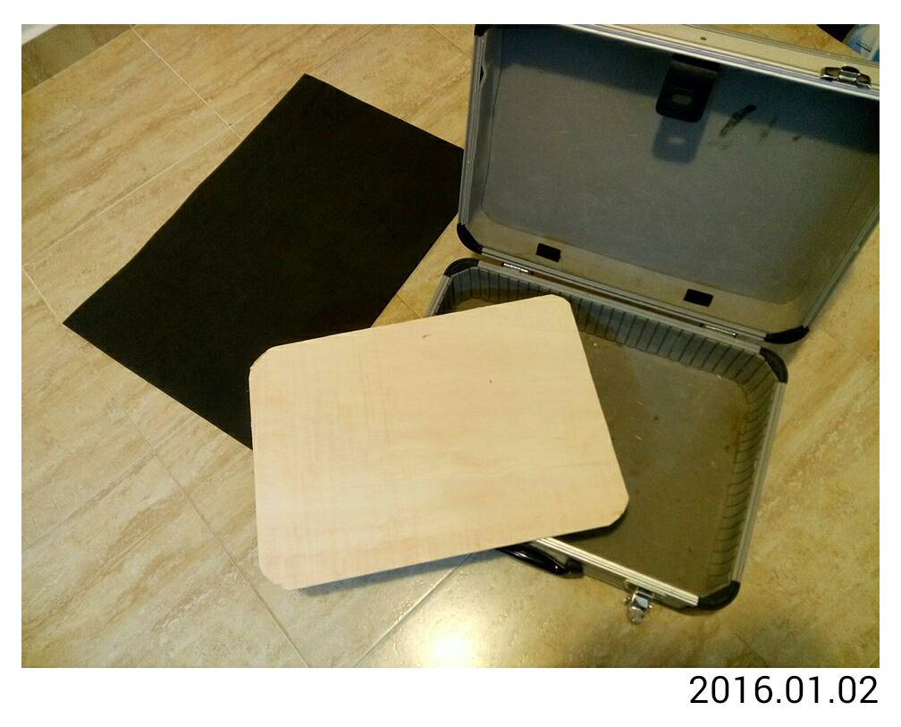

El Primer paso seria, cortar la madera de balsa a medida para que encaje en el interior de la maleta, en una maleta como la del ejemplo podéis utilizar ambos fondos.

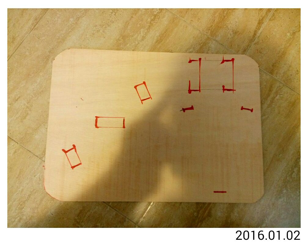

Una vez cortada colocarla y presentar todo lo que queráis meter. A continuación marcar con el rotulador las zonas por donde queréis poner los amarres de velcro.
Retirar la madera y cortad en ella las hendiduras por donde pasara el velcro o la cinta elástica.

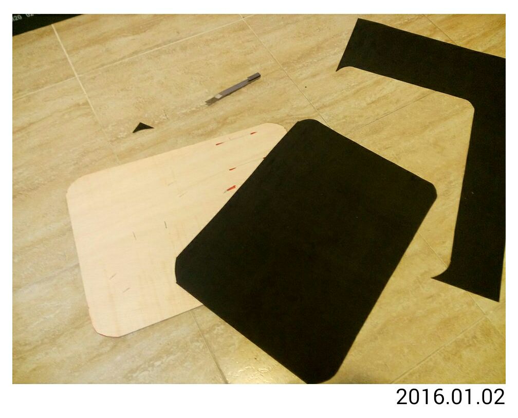

Ahora toca cortar y pegar la goma Eva a la plancha de madera. Ya seco poner las tiras de velcro. Para ello corta unos 15cm de cada tipo y unirlas por el extremo (no hace falta coser) luego las pasáis por el agujero, con la cinta elástica basta con hacer un nudo en la punta para que no se cuele por el agujero de la madera.

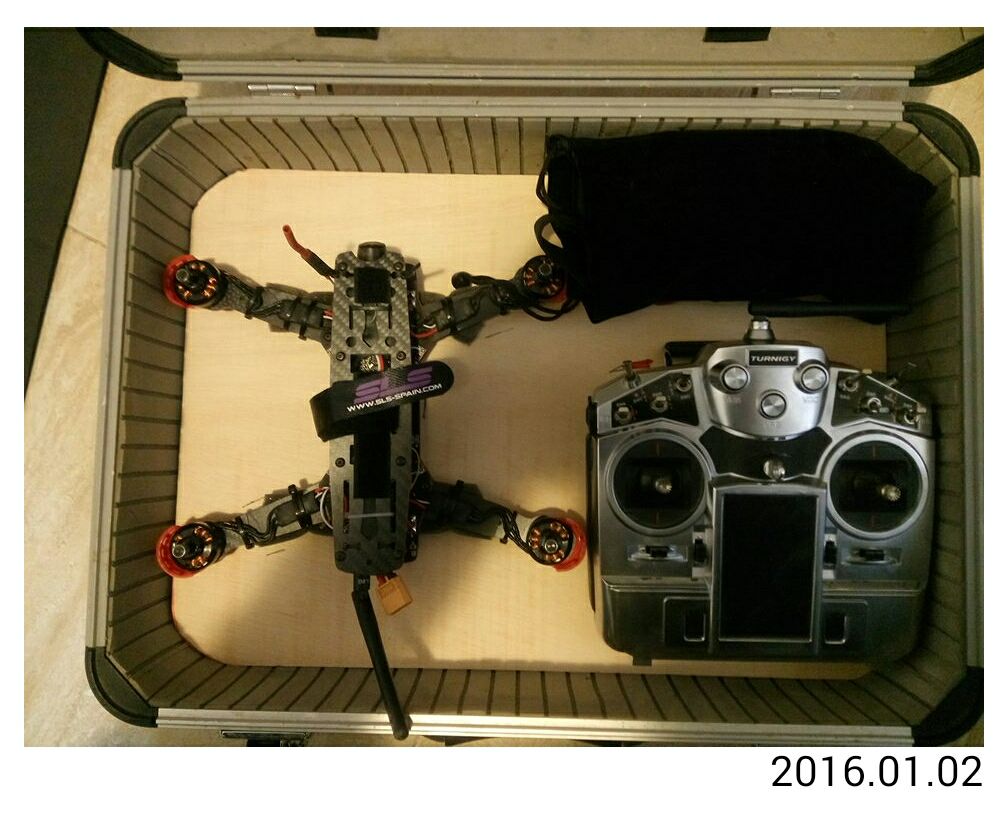

Por ultimo colocar las maderas en la maleta, en caso de quererlo hacer reversible podéis fijarlo con velcro a la tapa o cortarlas tan justas las maderas que encajen a presión.
1 CORTAR MADERA.jpg (95.07 KiB) Visto 24846 veces
2 PRESENTAR ELEMENTOS.jpg (112.6 KiB) Visto 24846 veces
3 MARCAR FIJACIONES.jpg (86.07 KiB) Visto 24846 veces

Mas fotos del proceso
4 MARCAR FIJACIONES.jpg (91.56 KiB) Visto 24845 veces
5 AGUJEROS FIJACIONES.jpg (74.8 KiB) Visto 24845 veces
6 CORTAR GOMA EVA.jpg (72.88 KiB) Visto 24845 veces
7 PEGAR GOMA EVA.jpg (84 KiB) Visto 24845 veces
8 COLOCAR EN MALETA.jpg (101.49 KiB) Visto 24845 veces
9 REPETIR PARTE SUPERIOR.jpg (139.96 KiB) Visto 24845 veces

Joder la verdad es que te ha quedado impecable. Me tengo que hacer otra además de la que tengo en la que me quepan al menos el XTRM210 y el ZMR250.
¿Sabe alguien si es viable con la famosa maleta del Leroy Merlín?
Re: [TUTORIAL] Maleta Economica a Medida
Todo depende de las medidas, esta maleta que utilice da para dos zmr 250 siempre y cuando no tengan ambos patabridas. en la foto se ve un zmr low y otro normal pero con patabridas, pues iva justo justo justo.
