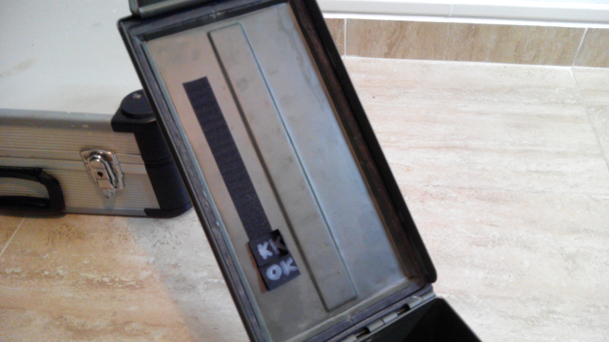

Cortar trozos de velcro de unos dos centímetros, suficiente para poner OK o KK y escribir en ellos eso por ejemplo.

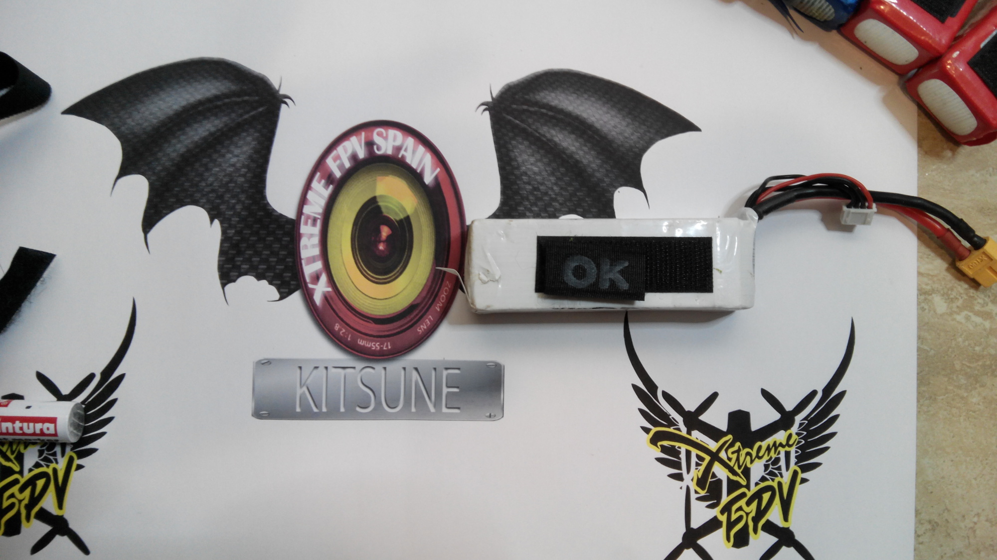

Tras cargar las baterías ir poniendo una etiqueta de OK a cada una, quedando claramente identificadas como cargadas .
En el campo de vuelo según las vayáis a utilizar quitar la etiqueta para poderlas fijar en la cama de velcro del multi.
En caso de haceros algún raro en cuanto a autonomía o quedar dañada al guardarla ponerle una etiqueta de KK.
Donde guardamos las etiquetas una vez descargadas las baterías? en mi caso puse una tira de velcro adhesiva por la parte interior de la tapa de la caja de munición, ahí las voy dejando todas.
Para mas detalles mas vale una imagen.
DETALLE CAJA MUNICION.jpg (629.45 KiB) Visto 12411 veces
DETALLE BATERIA.jpg (505.33 KiB) Visto 12411 veces
