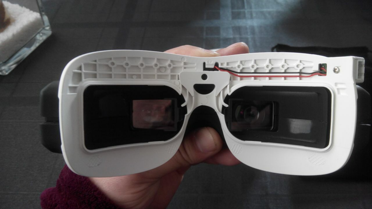

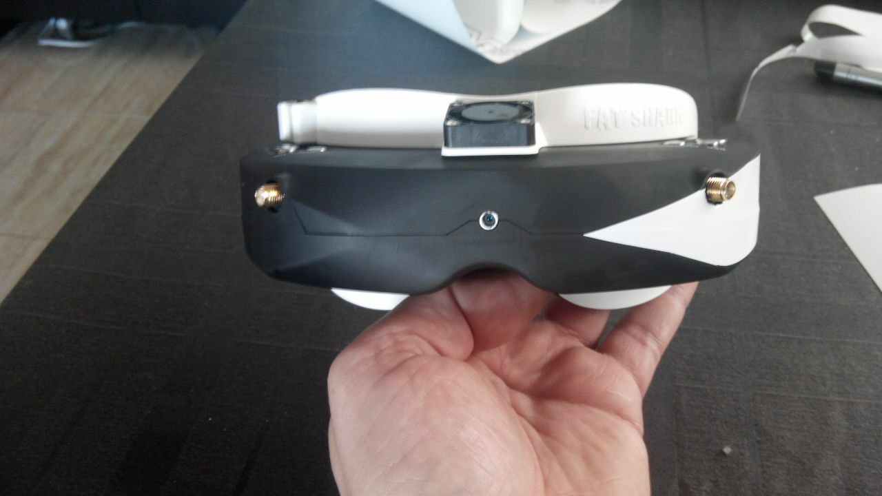

Este marco lleva un pequeño ventilador en la parte frontal que inyecta aire directamente a los cristales por lo que no se empañan. se acciona mediante un pequeño pulsador situado en la parte derecha superior del marco, la activación durara unos 8 minutos suficiente para agotar la lipo del multi.

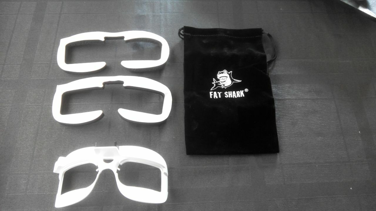

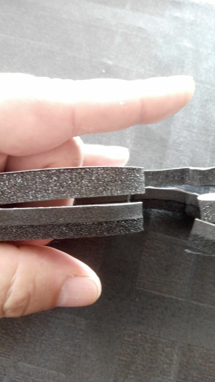

Antes de empezar os muestro que viene en el kit del marco de Fatshark. la verdad que esta completo, viene como no la mascara , dos esponjas con diferente dureza cortadas a medida y con un lado adhesivo y un funda chula con el logo del tiburón obeso.
El primer paso seria quitar la goma de las Skyzone y presentar el marco encima, así podréis marcar con el rotulador donde tenéis que cortar.

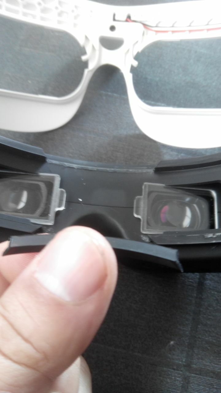

A continuación con el cutter quitar esas partes que molestan. volved a presentar el marco y con la pistola de silicona térmica fijáis el marco y de paso tapáis cualquier rendija, de ahí que fuese negra, así no os entrara nada de luz.
1 KIT FATSHARK.jpg (98.56 KiB) Visto 39293 veces

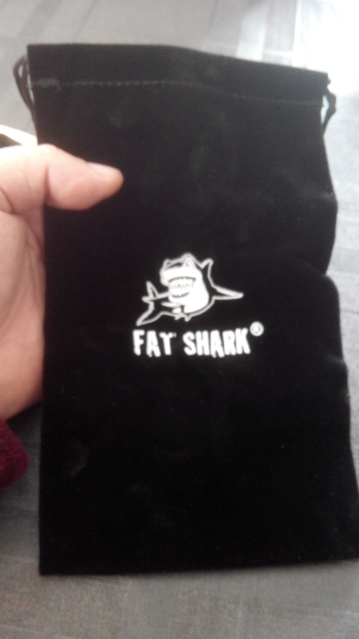

2 BOLSA FATSHARK.jpg (64.13 KiB) Visto 39293 veces
3 DETALLE ESPONJAS.jpg (95.39 KiB) Visto 39293 veces
4 MARCAR RECORTES.jpg (99.78 KiB) Visto 39292 veces
5 RECORTES HECHOS.jpg (72 KiB) Visto 39292 veces
7 VISTA FRONTAL.jpg (76.58 KiB) Visto 39292 veces

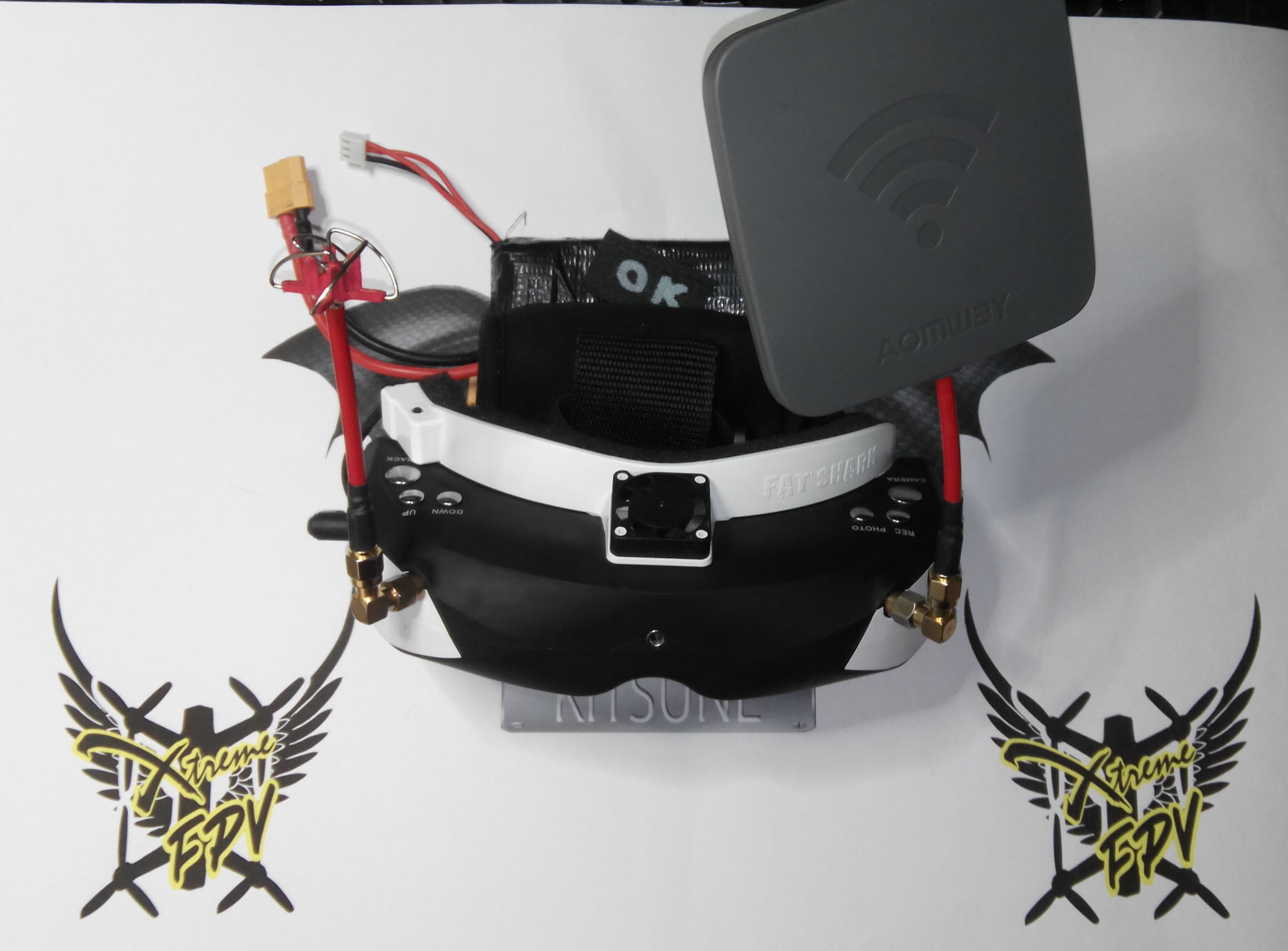

El tema de las presillas es una opcion pero no todo el mundo tiene una impresora 3d a mano y aparte con la silicona caliente de color negro terminas de sellar algunas pequeñas rendijas por las que entra luz. Lo importante es que este marco se adapta perfectamente a las skyzone. Dando un buen resultado. Tanto deja de empañarse como te refresca los ojirris al mismo tiempo. Que estas gafas con ambos receptores se calienta un poco.

Hecha la mod y con las piezas de impresión :mrgreen:
No me gusta que he tenido que poner la espuma blanca porque me queda un poco pequeña el faceplate y no se me adapta 100% me entra un poco de luz por el puente de la nariz, y dos el no usar la funda original de las skyzone no me mola naaada.

Como actualizacion del mod. Tengo que decir que con el tiempo he retirado la silicona termica y he pegado con pegamento las dos piezas, ya que con el calor de este verano se estaba despegando la silicona. Una vez pegado he vuelto a sellar todo el el contorno con la silicona termica negra dejando todo los posibles huecos sellados y asi que no entre luz.
En cuanto a la funda de fatsark. No sera como la original de skyzone pero me vieme mejor para guardar las gafas en la maleta. Ocupa menos espacio asi.
