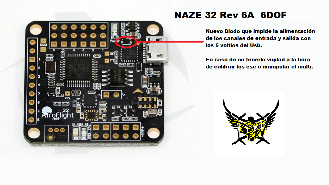

Bueno el tema por el que lo comentamos es muy serio , en la primera versión la REV6 ( a secas) no aislaron la alimentación del usb del resto de las salidas por lo que al conectar la Naze32 al pc se alimenta también los Esc y el receptor.
Esto puede darnos algún disgusto al intentar calibrar los esc los cuales están en todo momento alimentados por lo que no entraran en modo calibración y directamente se pondrán a girar al hacerlo de la manera tradicional mediante la pantalla Motores de Cleanflight.
Es por esto y por alguna otra mejora posterior que compréis la Rev 6A como mínimo.

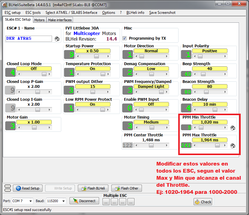

En caso de tener la REV 6 a secas para calibrar los esc tendries que hacerlo manualmente desde la GUI del Blheli Suite.
Adjunto un par de fotos para que distingáis la revisión 6A.
Y donde tenéis que calibrar los esc.

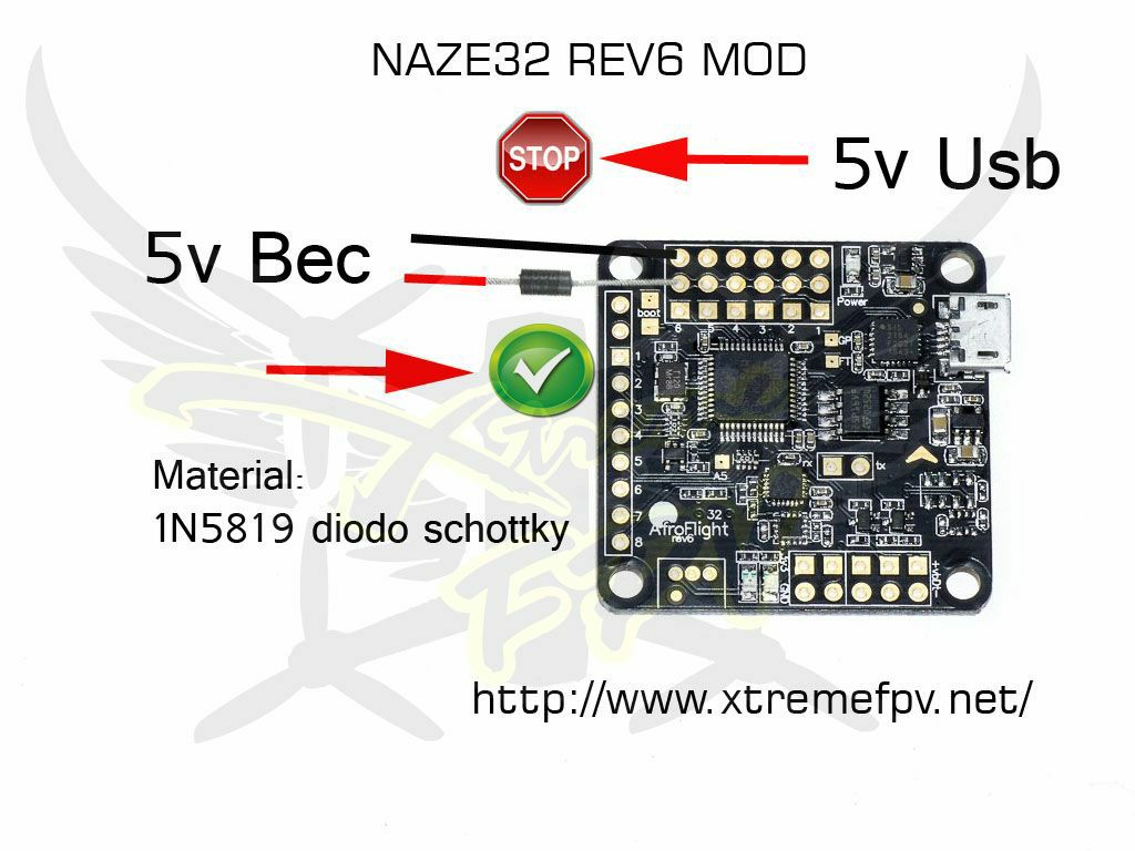

Aqui os dejo un mod muy sencillo para solucionar el problema de la Rev 6 (a secas)

Kitsune escribió:Aqui os dejo un mod muy sencillo para solucionar el problema de la Rev 6 (a secas)
Siempre tienes solucion a todo, casualmente me acaba de llegar una naze rev 6 que compre como "a" pero no es "a" y he visto tu post. Sabes donde conseguir este tipo de diodos on line?

Miro de informarme, esto lo comentaron por el grupo , solo era plasmarlo de forma sencilla

Entonces esta no es rev6a y pone que si lo es ? No tiene el diodo...
