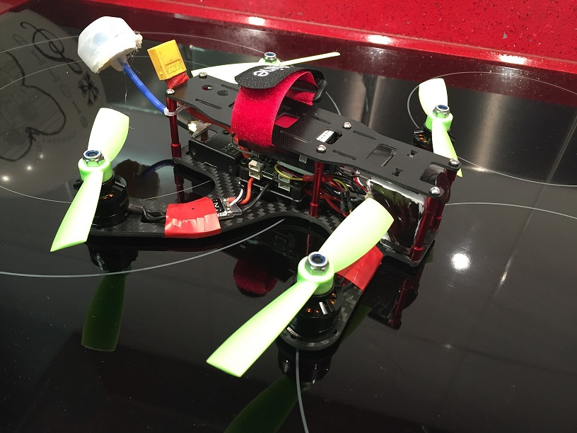

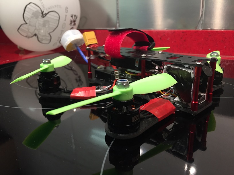

Reflexionando sobre el tema, y para poder aprovechar todos esos materiales he montado un 180, donde me han cabido casi todos los materiales del ZMR.
Listado de materiales:
Chasis:
http://www.hobbyking.com/hobbyking/stor ... &aff=63233
Motores: MIs queridos DYS1806 http://www.banggood.com/DYS-BE1806-2300 ... 9652016022
Reguladores: http://www.banggood.com/FVT-LittleBee-2 ... 9652016022
Palas: http://www.banggood.com/Gemfan-4045-Bul ... 9652016022
Controladora: http://www.banggood.com/Upgrade-NAZE32- ... 9652016022
PDB: http://www.banggood.com/CC3D-Flight-Con ... 9652016022
Cámara: http://www.banggood.com/1000TVL-FPV-HD- ... 9652016022
Transmisor de video: http://www.banggood.com/Boscam-32CH-5_8 ... 9652016022
Osd: http://www.banggood.com/MICRO-MinimOSD- ... 9652016022
El resultado es este
Prueba de vuelo:
El dron está preparado para 3S y 4S.
El primer vuelo lo dimos con 3S y la potencia nos da la sensación de un ZMR250 con 4S, mucha potencia y rapidez de respuesta.
Con 30 km/h de viento las trayectorias eran buenas.
Tuvimos que bajar rates y ajustar PIDs.
Muy satisfecho con el reciclaje y la segunda vida de los DYS.
Os animo a todos!!
